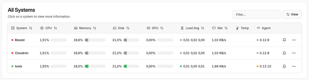

          Not sure what tools is but it is certainly nothing related to Cloudron itself. Seems more like a label for a server to track, which makes it even more curious why you mentioned the SSL certificate in this area. Also note that in your screenshot the agent version of tools and the other differ. So maybe this is related to some entirely different system?

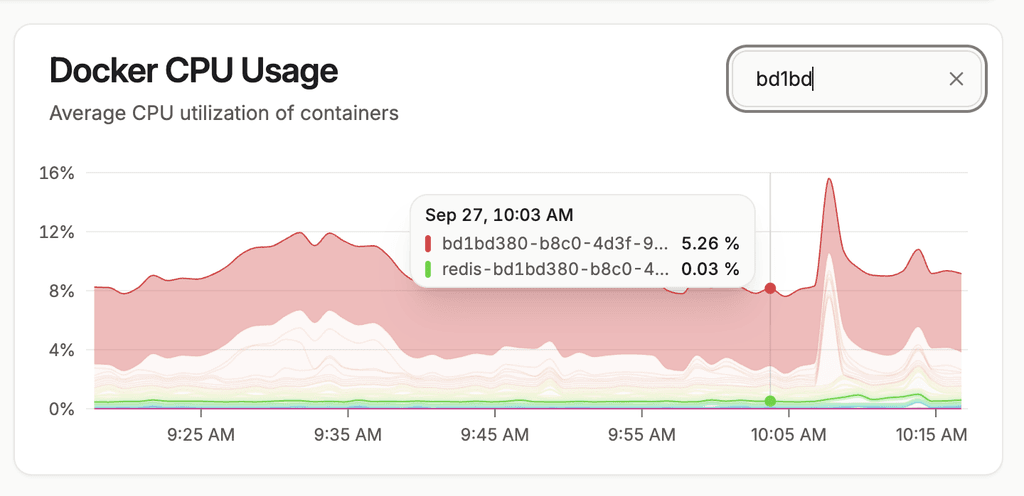

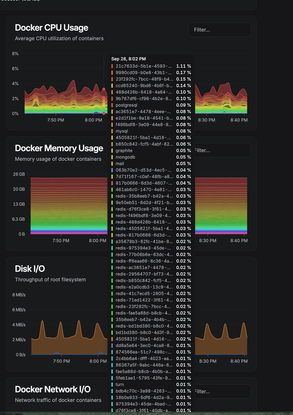

                @reinhardjung Beszel sollte die verschiedenen Apps eigentlich automatisch anzeigen. Allerdings lediglich mit der UUID, nicht der domain.

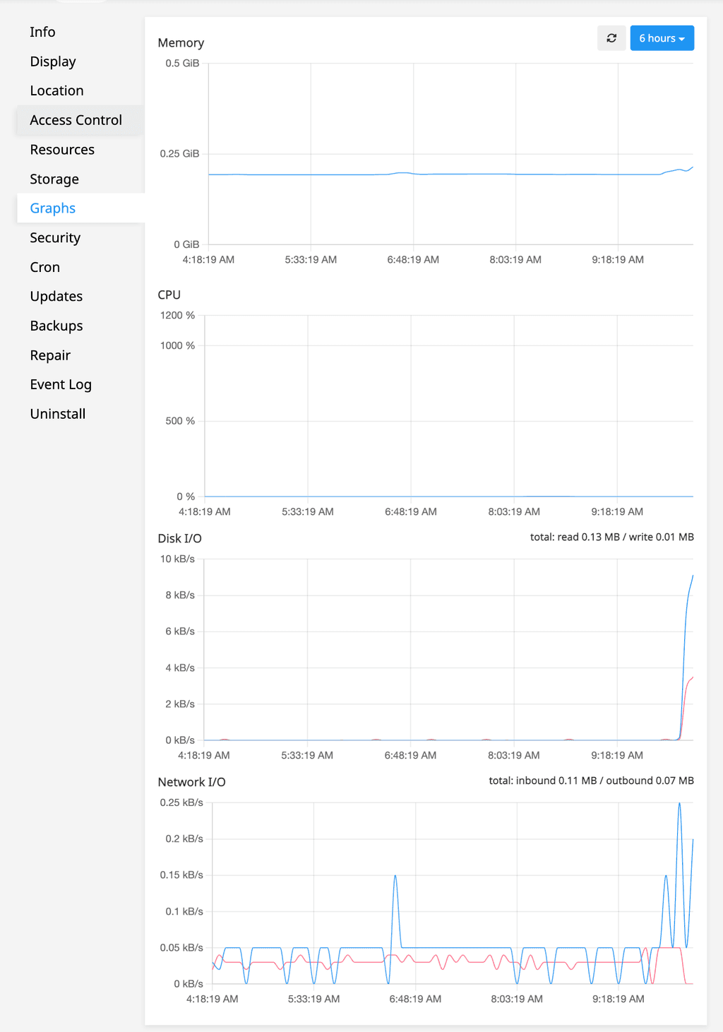

                      @reinhardjung said in Cloudron Apps hinzufügen?:
                      ich kann sie nicht einzeln anzeigen
                      Du kannst die Filterfunktion nutzen. Allerdings ist es vermutlich einfacher, wenn die im Cloudron dashboard stattdessen die graph funktionnnutzt.
